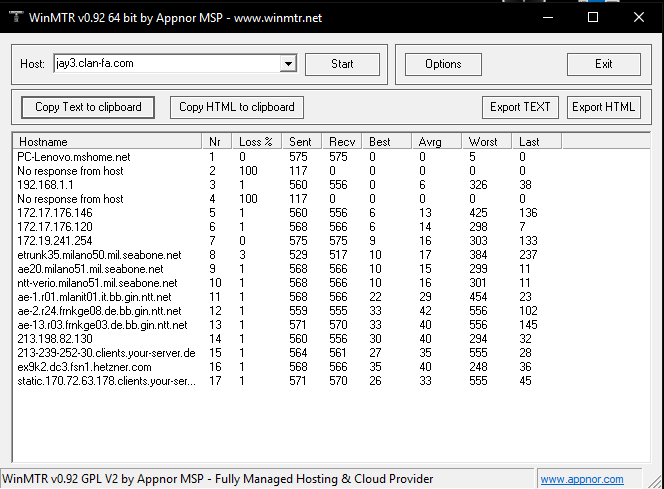

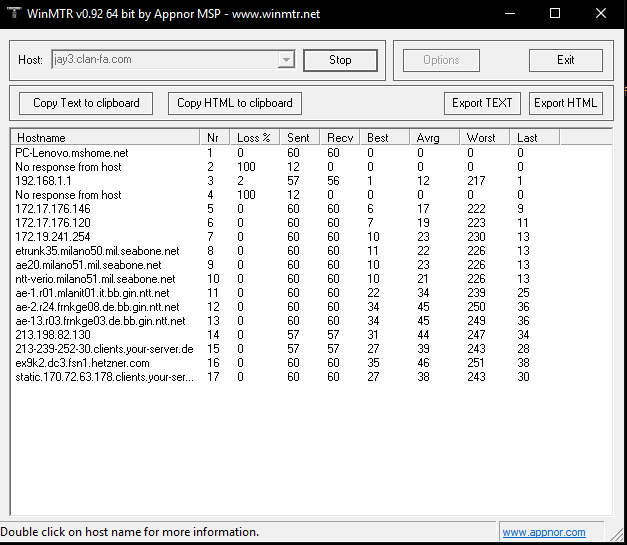

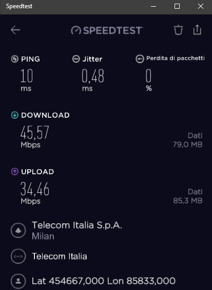

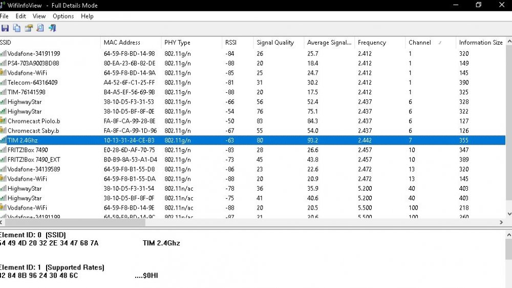

Lenovo Posted June 1, 2017 Posted June 1, 2017 (edited) https://mega.nz/#!nYhHmYRA!lIF7_5i9NOWftO69ZjzBxbQcvlPN6B-x2GWgusvFLkU https://mega.nz/#!vYwWzD5I!EO6Tdy_iVqsfmNuVnW-lVUy0vPWPRu45yvODvYoAAIo this is my problem on jay3 ----------------------------------------------------------------------- cable test ------------------------------------------------------------------------ wi-fi 2.4ghz test Reveal hidden contents 17.53 31 maggio 20017 ------------------------------------------------------------ C:\Windows\system32>ping www.google.it -n 30 Numero Ip : 216.58.207.35 Nazione : United States Citta : Mountain View Host Name : fra16s24-in-f3.1e100.net Esecuzione di Ping www.google.it [216.58.204.35] con 32 byte di dati: Risposta da 216.58.204.35: byte=32 durata=43ms TTL=49 Risposta da 216.58.204.35: byte=32 durata=42ms TTL=49 Risposta da 216.58.204.35: byte=32 durata=42ms TTL=49 Risposta da 216.58.204.35: byte=32 durata=42ms TTL=49 Risposta da 216.58.204.35: byte=32 durata=42ms TTL=49 Risposta da 216.58.204.35: byte=32 durata=42ms TTL=49 Risposta da 216.58.204.35: byte=32 durata=43ms TTL=49 Risposta da 216.58.204.35: byte=32 durata=42ms TTL=49 Risposta da 216.58.204.35: byte=32 durata=42ms TTL=49 Risposta da 216.58.204.35: byte=32 durata=42ms TTL=49 Risposta da 216.58.204.35: byte=32 durata=42ms TTL=49 Risposta da 216.58.204.35: byte=32 durata=42ms TTL=49 Risposta da 216.58.204.35: byte=32 durata=46ms TTL=49 Risposta da 216.58.204.35: byte=32 durata=43ms TTL=49 Risposta da 216.58.204.35: byte=32 durata=43ms TTL=49 Risposta da 216.58.204.35: byte=32 durata=42ms TTL=49 Risposta da 216.58.204.35: byte=32 durata=42ms TTL=49 Risposta da 216.58.204.35: byte=32 durata=42ms TTL=49 Risposta da 216.58.204.35: byte=32 durata=42ms TTL=49 Risposta da 216.58.204.35: byte=32 durata=42ms TTL=49 Risposta da 216.58.204.35: byte=32 durata=42ms TTL=49 Risposta da 216.58.204.35: byte=32 durata=42ms TTL=49 Risposta da 216.58.204.35: byte=32 durata=42ms TTL=49 Risposta da 216.58.204.35: byte=32 durata=42ms TTL=49 Risposta da 216.58.204.35: byte=32 durata=42ms TTL=49 Risposta da 216.58.204.35: byte=32 durata=41ms TTL=49 Risposta da 216.58.204.35: byte=32 durata=42ms TTL=49 Risposta da 216.58.204.35: byte=32 durata=43ms TTL=49 Risposta da 216.58.204.35: byte=32 durata=42ms TTL=49 Risposta da 216.58.204.35: byte=32 durata=42ms TTL=49 Statistiche Ping per 216.58.204.35: Pacchetti: Trasmessi = 30, Ricevuti = 30, Persi = 0 (0% persi), Tempo approssimativo percorsi andata/ritorno in millisecondi: Minimo = 41ms, Massimo = 46ms, Medio = 42ms ------------------------------------------------------------ C:\Windows\system32>ping www.google.com -n 30 Numero Ip : 172.217.22.4 Nazione : United States Citta : Mountain View Host Name : fra16s14-in-f4.1e100.net Esecuzione di Ping www.google.com [216.58.205.132] con 32 byte di dati: Risposta da 216.58.205.132: byte=32 durata=17ms TTL=54 Risposta da 216.58.205.132: byte=32 durata=16ms TTL=54 Risposta da 216.58.205.132: byte=32 durata=11ms TTL=54 Risposta da 216.58.205.132: byte=32 durata=11ms TTL=54 Risposta da 216.58.205.132: byte=32 durata=11ms TTL=54 Risposta da 216.58.205.132: byte=32 durata=12ms TTL=54 Risposta da 216.58.205.132: byte=32 durata=11ms TTL=54 Risposta da 216.58.205.132: byte=32 durata=12ms TTL=54 Risposta da 216.58.205.132: byte=32 durata=12ms TTL=54 Risposta da 216.58.205.132: byte=32 durata=10ms TTL=54 Risposta da 216.58.205.132: byte=32 durata=10ms TTL=54 Risposta da 216.58.205.132: byte=32 durata=10ms TTL=54 Risposta da 216.58.205.132: byte=32 durata=11ms TTL=54 Risposta da 216.58.205.132: byte=32 durata=12ms TTL=54 Risposta da 216.58.205.132: byte=32 durata=11ms TTL=54 Risposta da 216.58.205.132: byte=32 durata=10ms TTL=54 Risposta da 216.58.205.132: byte=32 durata=10ms TTL=54 Risposta da 216.58.205.132: byte=32 durata=10ms TTL=54 Risposta da 216.58.205.132: byte=32 durata=10ms TTL=54 Risposta da 216.58.205.132: byte=32 durata=10ms TTL=54 Risposta da 216.58.205.132: byte=32 durata=11ms TTL=54 Risposta da 216.58.205.132: byte=32 durata=12ms TTL=54 Risposta da 216.58.205.132: byte=32 durata=12ms TTL=54 Risposta da 216.58.205.132: byte=32 durata=12ms TTL=54 Risposta da 216.58.205.132: byte=32 durata=13ms TTL=54 Risposta da 216.58.205.132: byte=32 durata=15ms TTL=54 Risposta da 216.58.205.132: byte=32 durata=10ms TTL=54 Risposta da 216.58.205.132: byte=32 durata=14ms TTL=54 Risposta da 216.58.205.132: byte=32 durata=11ms TTL=54 Risposta da 216.58.205.132: byte=32 durata=10ms TTL=54 Statistiche Ping per 216.58.205.132: Pacchetti: Trasmessi = 30, Ricevuti = 30, Persi = 0 (0% persi), Tempo approssimativo percorsi andata/ritorno in millisecondi: Minimo = 10ms, Massimo = 17ms, Medio = 11ms ------------------------------------------------------------ C:\Windows\system32>ping jay3.clan-fa.com -n 30 Numero Ip : 178.63.72.170 Nazione : Germany Host Name : static.170.72.63.178.clients.your-server.de Esecuzione di Ping jay3.clan-fa.com [178.63.72.170] con 32 byte di dati: Risposta da 178.63.72.170: byte=32 durata=39ms TTL=117 Risposta da 178.63.72.170: byte=32 durata=38ms TTL=117 Risposta da 178.63.72.170: byte=32 durata=38ms TTL=117 Risposta da 178.63.72.170: byte=32 durata=38ms TTL=117 Risposta da 178.63.72.170: byte=32 durata=38ms TTL=117 Risposta da 178.63.72.170: byte=32 durata=37ms TTL=117 Risposta da 178.63.72.170: byte=32 durata=38ms TTL=117 Risposta da 178.63.72.170: byte=32 durata=37ms TTL=117 Risposta da 178.63.72.170: byte=32 durata=37ms TTL=117 Risposta da 178.63.72.170: byte=32 durata=38ms TTL=117 Risposta da 178.63.72.170: byte=32 durata=56ms TTL=117 Risposta da 178.63.72.170: byte=32 durata=38ms TTL=117 Risposta da 178.63.72.170: byte=32 durata=38ms TTL=117 Risposta da 178.63.72.170: byte=32 durata=38ms TTL=117 Risposta da 178.63.72.170: byte=32 durata=37ms TTL=117 Risposta da 178.63.72.170: byte=32 durata=38ms TTL=117 Risposta da 178.63.72.170: byte=32 durata=38ms TTL=117 Risposta da 178.63.72.170: byte=32 durata=38ms TTL=117 Risposta da 178.63.72.170: byte=32 durata=39ms TTL=117 Risposta da 178.63.72.170: byte=32 durata=37ms TTL=117 Risposta da 178.63.72.170: byte=32 durata=37ms TTL=117 Risposta da 178.63.72.170: byte=32 durata=38ms TTL=117 Risposta da 178.63.72.170: byte=32 durata=38ms TTL=117 Risposta da 178.63.72.170: byte=32 durata=37ms TTL=117 Risposta da 178.63.72.170: byte=32 durata=37ms TTL=117 Risposta da 178.63.72.170: byte=32 durata=46ms TTL=117 Risposta da 178.63.72.170: byte=32 durata=38ms TTL=117 Risposta da 178.63.72.170: byte=32 durata=38ms TTL=117 Risposta da 178.63.72.170: byte=32 durata=38ms TTL=117 Risposta da 178.63.72.170: byte=32 durata=37ms TTL=117 Statistiche Ping per 178.63.72.170: Pacchetti: Trasmessi = 30, Ricevuti = 30, Persi = 0 (0% persi), Tempo approssimativo percorsi andata/ritorno in millisecondi: Minimo = 37ms, Massimo = 56ms, Medio = 38ms ------------------------------------------------------------ C:\Windows\system32>ping 8.9.4.227 -n 30 Numero Ip : 8.9.4.227 Nazione : United States Citta : Sayreville Esecuzione di Ping 8.9.4.227 con 32 byte di dati: Risposta da 8.9.4.227: byte=32 durata=158ms TTL=50 Risposta da 8.9.4.227: byte=32 durata=157ms TTL=50 Risposta da 8.9.4.227: byte=32 durata=158ms TTL=50 Risposta da 8.9.4.227: byte=32 durata=157ms TTL=50 Risposta da 8.9.4.227: byte=32 durata=158ms TTL=50 Risposta da 8.9.4.227: byte=32 durata=158ms TTL=50 Risposta da 8.9.4.227: byte=32 durata=157ms TTL=50 Risposta da 8.9.4.227: byte=32 durata=158ms TTL=50 Risposta da 8.9.4.227: byte=32 durata=158ms TTL=50 Risposta da 8.9.4.227: byte=32 durata=165ms TTL=50 Risposta da 8.9.4.227: byte=32 durata=162ms TTL=50 Risposta da 8.9.4.227: byte=32 durata=161ms TTL=50 Risposta da 8.9.4.227: byte=32 durata=157ms TTL=50 Risposta da 8.9.4.227: byte=32 durata=158ms TTL=50 Risposta da 8.9.4.227: byte=32 durata=158ms TTL=50 Risposta da 8.9.4.227: byte=32 durata=158ms TTL=50 Risposta da 8.9.4.227: byte=32 durata=161ms TTL=50 Risposta da 8.9.4.227: byte=32 durata=207ms TTL=50 Risposta da 8.9.4.227: byte=32 durata=158ms TTL=50 Risposta da 8.9.4.227: byte=32 durata=159ms TTL=50 Risposta da 8.9.4.227: byte=32 durata=157ms TTL=50 Risposta da 8.9.4.227: byte=32 durata=173ms TTL=50 Risposta da 8.9.4.227: byte=32 durata=158ms TTL=50 Risposta da 8.9.4.227: byte=32 durata=157ms TTL=50 Risposta da 8.9.4.227: byte=32 durata=157ms TTL=50 Risposta da 8.9.4.227: byte=32 durata=157ms TTL=50 Risposta da 8.9.4.227: byte=32 durata=159ms TTL=50 Risposta da 8.9.4.227: byte=32 durata=157ms TTL=50 Risposta da 8.9.4.227: byte=32 durata=157ms TTL=50 Risposta da 8.9.4.227: byte=32 durata=158ms TTL=50 Statistiche Ping per 8.9.4.227: Pacchetti: Trasmessi = 30, Ricevuti = 30, Persi = 0 (0% persi), Tempo approssimativo percorsi andata/ritorno in millisecondi: Minimo = 157ms, Massimo = 207ms, Medio = 160ms -------------------------------------------------------------- C:\Windows\system32>ping 178.63.72.175 -n 30 Numero Ip : 178.63.72.175 Host Name : static.175.72.63.178.clients.your-server.de Esecuzione di Ping 178.63.72.175 con 32 byte di dati: Risposta da 178.63.72.175: byte=32 durata=39ms TTL=117 Risposta da 178.63.72.175: byte=32 durata=37ms TTL=117 Risposta da 178.63.72.175: byte=32 durata=38ms TTL=117 Risposta da 178.63.72.175: byte=32 durata=38ms TTL=117 Risposta da 178.63.72.175: byte=32 durata=39ms TTL=117 Risposta da 178.63.72.175: byte=32 durata=37ms TTL=117 Risposta da 178.63.72.175: byte=32 durata=38ms TTL=117 Risposta da 178.63.72.175: byte=32 durata=38ms TTL=117 Risposta da 178.63.72.175: byte=32 durata=37ms TTL=117 Risposta da 178.63.72.175: byte=32 durata=38ms TTL=117 Risposta da 178.63.72.175: byte=32 durata=37ms TTL=117 Risposta da 178.63.72.175: byte=32 durata=37ms TTL=117 Risposta da 178.63.72.175: byte=32 durata=37ms TTL=117 Risposta da 178.63.72.175: byte=32 durata=39ms TTL=117 Risposta da 178.63.72.175: byte=32 durata=39ms TTL=117 Risposta da 178.63.72.175: byte=32 durata=37ms TTL=117 Risposta da 178.63.72.175: byte=32 durata=38ms TTL=117 Risposta da 178.63.72.175: byte=32 durata=37ms TTL=117 Risposta da 178.63.72.175: byte=32 durata=38ms TTL=117 Risposta da 178.63.72.175: byte=32 durata=37ms TTL=117 Risposta da 178.63.72.175: byte=32 durata=39ms TTL=117 Risposta da 178.63.72.175: byte=32 durata=39ms TTL=117 Risposta da 178.63.72.175: byte=32 durata=38ms TTL=117 Risposta da 178.63.72.175: byte=32 durata=37ms TTL=117 Richiesta scaduta. Risposta da 178.63.72.175: byte=32 durata=39ms TTL=117 Risposta da 178.63.72.175: byte=32 durata=38ms TTL=117 Richiesta scaduta. Richiesta scaduta. Risposta da 178.63.72.175: byte=32 durata=38ms TTL=117 Statistiche Ping per 178.63.72.175: Pacchetti: Trasmessi = 30, Ricevuti = 27, Persi = 3 (10% persi), Tempo approssimativo percorsi andata/ritorno in millisecondi: Minimo = 37ms, Massimo = 39ms, Medio = 37ms ----------------------------------------------------------- C:\Windows\system32>ping www.tim.it -n 30 Esecuzione di Ping tim.it [156.54.69.9] con 32 byte di dati: Risposta da 156.54.69.9: byte=32 durata=20ms TTL=242 Risposta da 156.54.69.9: byte=32 durata=22ms TTL=242 Risposta da 156.54.69.9: byte=32 durata=21ms TTL=242 Risposta da 156.54.69.9: byte=32 durata=21ms TTL=242 Risposta da 156.54.69.9: byte=32 durata=21ms TTL=242 Risposta da 156.54.69.9: byte=32 durata=20ms TTL=242 Risposta da 156.54.69.9: byte=32 durata=20ms TTL=242 Risposta da 156.54.69.9: byte=32 durata=21ms TTL=242 Risposta da 156.54.69.9: byte=32 durata=21ms TTL=242 Risposta da 156.54.69.9: byte=32 durata=22ms TTL=242 Risposta da 156.54.69.9: byte=32 durata=20ms TTL=242 Risposta da 156.54.69.9: byte=32 durata=21ms TTL=242 Risposta da 156.54.69.9: byte=32 durata=20ms TTL=242 Risposta da 156.54.69.9: byte=32 durata=21ms TTL=242 Risposta da 156.54.69.9: byte=32 durata=21ms TTL=242 Risposta da 156.54.69.9: byte=32 durata=20ms TTL=242 Risposta da 156.54.69.9: byte=32 durata=20ms TTL=242 Risposta da 156.54.69.9: byte=32 durata=20ms TTL=242 Risposta da 156.54.69.9: byte=32 durata=24ms TTL=242 Risposta da 156.54.69.9: byte=32 durata=21ms TTL=242 Risposta da 156.54.69.9: byte=32 durata=22ms TTL=242 Risposta da 156.54.69.9: byte=32 durata=20ms TTL=242 Risposta da 156.54.69.9: byte=32 durata=20ms TTL=242 Risposta da 156.54.69.9: byte=32 durata=20ms TTL=242 Risposta da 156.54.69.9: byte=32 durata=21ms TTL=242 Risposta da 156.54.69.9: byte=32 durata=21ms TTL=242 Risposta da 156.54.69.9: byte=32 durata=20ms TTL=242 Risposta da 156.54.69.9: byte=32 durata=20ms TTL=242 Risposta da 156.54.69.9: byte=32 durata=21ms TTL=242 Risposta da 156.54.69.9: byte=32 durata=24ms TTL=242 Statistiche Ping per 156.54.69.9: Pacchetti: Trasmessi = 30, Ricevuti = 30, Persi = 0 (0% persi), Tempo approssimativo percorsi andata/ritorno in millisecondi: Minimo = 20ms, Massimo = 24ms, Medio = 20ms ---------------------------------------------------------------------- C:\Windows\system32>ping www.tim.it -n 30 Numero Ip : 156.54.69.9 Nazione : Italy Citta : Host Name : 156.54.69.9 Esecuzione di Ping tim.it [156.54.69.9] con 32 byte di dati: Risposta da 156.54.69.9: byte=32 durata=20ms TTL=242 Risposta da 156.54.69.9: byte=32 durata=22ms TTL=242 Risposta da 156.54.69.9: byte=32 durata=21ms TTL=242 Risposta da 156.54.69.9: byte=32 durata=21ms TTL=242 Risposta da 156.54.69.9: byte=32 durata=21ms TTL=242 Risposta da 156.54.69.9: byte=32 durata=20ms TTL=242 Risposta da 156.54.69.9: byte=32 durata=20ms TTL=242 Risposta da 156.54.69.9: byte=32 durata=21ms TTL=242 Risposta da 156.54.69.9: byte=32 durata=21ms TTL=242 Risposta da 156.54.69.9: byte=32 durata=22ms TTL=242 Risposta da 156.54.69.9: byte=32 durata=20ms TTL=242 Risposta da 156.54.69.9: byte=32 durata=21ms TTL=242 Risposta da 156.54.69.9: byte=32 durata=20ms TTL=242 Risposta da 156.54.69.9: byte=32 durata=21ms TTL=242 Risposta da 156.54.69.9: byte=32 durata=21ms TTL=242 Risposta da 156.54.69.9: byte=32 durata=20ms TTL=242 Risposta da 156.54.69.9: byte=32 durata=20ms TTL=242 Risposta da 156.54.69.9: byte=32 durata=20ms TTL=242 Risposta da 156.54.69.9: byte=32 durata=24ms TTL=242 Risposta da 156.54.69.9: byte=32 durata=21ms TTL=242 Risposta da 156.54.69.9: byte=32 durata=22ms TTL=242 Risposta da 156.54.69.9: byte=32 durata=20ms TTL=242 Risposta da 156.54.69.9: byte=32 durata=20ms TTL=242 Risposta da 156.54.69.9: byte=32 durata=20ms TTL=242 Risposta da 156.54.69.9: byte=32 durata=21ms TTL=242 Risposta da 156.54.69.9: byte=32 durata=21ms TTL=242 Risposta da 156.54.69.9: byte=32 durata=20ms TTL=242 Risposta da 156.54.69.9: byte=32 durata=20ms TTL=242 Risposta da 156.54.69.9: byte=32 durata=21ms TTL=242 Risposta da 156.54.69.9: byte=32 durata=24ms TTL=242 Statistiche Ping per 156.54.69.9: Pacchetti: Trasmessi = 30, Ricevuti = 30, Persi = 0 (0% persi), Tempo approssimativo percorsi andata/ritorno in millisecondi: Minimo = 20ms, Massimo = 24ms, Medio = 20ms ------------------------------------------------------------------------ C:\Windows\system32>ping maya.ngi.it -n 30 Numero Ip : 88.149.202.248 Nazione : Italy Host Name : 88-149-202-248.v4.ngi.it Esecuzione di Ping test.ngi.it [88.149.202.248] con 32 byte di dati: Risposta da 88.149.202.248: byte=32 durata=13ms TTL=55 Risposta da 88.149.202.248: byte=32 durata=12ms TTL=55 Risposta da 88.149.202.248: byte=32 durata=12ms TTL=55 Risposta da 88.149.202.248: byte=32 durata=15ms TTL=55 Risposta da 88.149.202.248: byte=32 durata=14ms TTL=55 Risposta da 88.149.202.248: byte=32 durata=12ms TTL=55 Risposta da 88.149.202.248: byte=32 durata=11ms TTL=55 Risposta da 88.149.202.248: byte=32 durata=11ms TTL=55 Risposta da 88.149.202.248: byte=32 durata=11ms TTL=55 Risposta da 88.149.202.248: byte=32 durata=11ms TTL=55 Risposta da 88.149.202.248: byte=32 durata=12ms TTL=55 Risposta da 88.149.202.248: byte=32 durata=11ms TTL=55 Risposta da 88.149.202.248: byte=32 durata=12ms TTL=55 Risposta da 88.149.202.248: byte=32 durata=12ms TTL=55 Risposta da 88.149.202.248: byte=32 durata=11ms TTL=55 Risposta da 88.149.202.248: byte=32 durata=11ms TTL=55 Risposta da 88.149.202.248: byte=32 durata=19ms TTL=55 Risposta da 88.149.202.248: byte=32 durata=11ms TTL=55 Risposta da 88.149.202.248: byte=32 durata=12ms TTL=55 Risposta da 88.149.202.248: byte=32 durata=12ms TTL=55 Risposta da 88.149.202.248: byte=32 durata=13ms TTL=55 Risposta da 88.149.202.248: byte=32 durata=12ms TTL=55 Risposta da 88.149.202.248: byte=32 durata=11ms TTL=55 Risposta da 88.149.202.248: byte=32 durata=12ms TTL=55 Risposta da 88.149.202.248: byte=32 durata=11ms TTL=55 Risposta da 88.149.202.248: byte=32 durata=11ms TTL=55 Risposta da 88.149.202.248: byte=32 durata=12ms TTL=55 Risposta da 88.149.202.248: byte=32 durata=12ms TTL=55 Risposta da 88.149.202.248: byte=32 durata=11ms TTL=55 Risposta da 88.149.202.248: byte=32 durata=12ms TTL=55 Statistiche Ping per 88.149.202.248: Pacchetti: Trasmessi = 30, Ricevuti = 30, Persi = 0 (0% persi), Tempo approssimativo percorsi andata/ritorno in millisecondi: Minimo = 11ms, Massimo = 19ms, Medio = 12ms ----------------------------------------------------------------- C:\Windows\system32>tracert jay3.clan-fa.com Traccia instradamento verso jay3.clan-fa.com [178.63.72.170] su un massimo di 30 punti di passaggio: 1 1 ms <1 ms 1 ms modemtim.homenet.telecomitalia.it [192.168.1.1] 2 * * * Richiesta scaduta. 3 7 ms 7 ms 7 ms 172.17.177.49 4 10 ms 7 ms 9 ms 172.17.176.57 5 13 ms 13 ms 14 ms 172.19.241.254 6 11 ms * * 93.186.128.233 7 22 ms 17 ms 23 ms ae20.milano51.mil.seabone.net [195.22.205.13] 8 13 ms 12 ms 11 ms 93.186.128.157 9 36 ms 36 ms 38 ms ae-11.r01.mlanit01.it.bb.gin.ntt.net [129.250.2.40] 10 49 ms 49 ms 48 ms ae-2.r24.frnkge08.de.bb.gin.ntt.net [129.250.3.183] 11 40 ms 34 ms 33 ms ae-13.r03.frnkge03.de.bb.gin.ntt.net [129.250.6.207] 12 34 ms 34 ms 33 ms 213.198.82.130 13 38 ms 37 ms 37 ms core22.fsn1.hetzner.com [213.239.245.178] 14 38 ms 37 ms 37 ms ex9k2.rz12.hetzner.de [213.239.229.246] 15 38 ms 37 ms 37 ms static.170.72.63.178.clients.your-server.de [178.63.72.170] --------------------------------------------------------------------------------- Edited June 1, 2017 by JirenTV Quote
