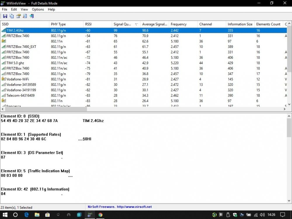

Lenovo Posted May 13, 2018 Share Posted May 13, 2018 (edited) Ho scoperto di avere questa fortuna; Voglio raccontarvi una storia divertente: ho a casa di mia madre il "FTTC (Fiber To The Cabinet)" 100 MB in meno di 20 MB, sono sfortunato perché il paio di rame che va dal cabinet all'appartamento è logorato, e lungo i 300 metri, ricevo molte richieste scadute e anche in periodi di congestione del traffico, improvvisi aumenti di latenza, forse anche a causa del sovraccarico del chip del mio povero modem fornito dal mio ISP (con il riavvio restituisce stabilità per alcune ore) questi test sono gli stessi sia su cavo che in wi-fi, quindi presumo di non avere problemi wi-fi (il segnale è sempre buono 96-99%, il download nel test lo conferma da 30MB fino a 76MB, e da 40 MB fino a 15 Mb a seconda del tempo, la distanza è di circa 15-20 metri), in poche parole vivo nell'appartamento sotto mia madre.Nel mio appartamento che condivido con la moglie il cane e la nonna, la rete fissa è gestita da un altro ISP, il contratto stipulato 4 anni fa da mia madre, era teoricamente solo telefonia fissa, avendo in passato lo stesso ISP, nel mio l'appartamento di mia madre (dove ora ho la fibra), avevo un vecchio modem ADSL, ieri ho deciso di aprire la fibra nell'appartamento di mia nonna, ho cercato l'ultimo conto dalla banca online, ho trovato il codice di migrazione e lo stupore leggendo il conto "mai letto in 4 anni" trovo internet attivo 24 ore, ADSL 6Mb in calo di 0,8MB Quindi ho usato questo vecchio modem per provare a collegarlo, si allinea inaspettatamente il pc e io entro Jay3sorpreso da tutto questo, faccio i test, sono consapevole che la velocità di upload è davvero minima per il 2018, ma ho tenuto conto del fatto che ET è un vecchio gioco basato su UDP e che consuma poca larghezza di banda avrei bisogno di conoscere il tuo umile giudizio questi sono i risultati dei test delle 2 connessioni -------------------------------------------------- -------------------------------------------------- ------------------------ ADSL 5 MB / 0,8 MB 😄 \ Windows \ system32> tracert jay3.clan-fa.com Traccia instradamento verso jay3.clan-fa.com [178.63.72.170] su un massimo di 30 punti di passaggio: 1 24 ms 24 ms 25 ms 10.21.112.1 2 24 ms 23 ms 24 ms 10.0.228.238 3 25 ms 43 ms 24 ms 10.0.148.138 4 25 ms 24 ms 25 ms 10.0.148.129 5 28 ms 24 ms 24 ms 10.254.12.253 6 26 ms 24 ms 24 ms 93-63-100-113.ip27.fastwebnet.it [93.63.100.113] 7 25 ms 24 ms 25 ms 93-63-100-102.ip27.fastwebnet.it [93.63.100.102] 8 51 ms 50 ms 56 ms ae4-0.ams10.core-backbone.com [80.249.209.128] 9 54 ms 56 ms 55 ms ae10-2021.fra20.core-backbone.com [80.255.14.6] 10 56 ms 55 ms 54 ms core4.fra2.hetzner.com [80.255.15.122] 11 58 ms 60 ms 59 ms core22.fsn1.hetzner.com [213.239.224.245] 12 58 ms 58 ms 60 ms ex9k2.dc3.fsn1.hetzner.com [213.239.229.246] 13 59 ms 59 ms 59 ms static.170.72.63.178.clients.your-server.de [178.63.72.170] 😄 \ Windows \ system32> ping jay3.clan-fa.com -n 10 Esecuzione di Ping jay3.clan-fa.com [178.63.72.170] con 32 byte di dati: Risposta da 178.63.72.170: byte = 32 durata = 60 ms TTL = 116 Risposta da 178.63.72.170: byte = 32 durata = 59 ms TTL = 116 Risposta da 178.63.72.170: byte = 32 durata = 60 ms TTL = 116 Risposta da 178.63.72.170: byte = 32 durata = 57 ms TTL = 116 Risposta da 178.63.72.170: byte = 32 durata = 59 ms TTL = 116 Risposta da 178.63. 72.170: byte = 32 durata = 60 ms TTL = 116 Risposta da 178.63.72.170: byte = 32 durata = 58 ms TTL = 116 Risposta da 178.63.72.170: byte = 32 durata = 59 ms TTL = 116 Risposta da 178.63.72.170: byte = 32 durata = 58 ms TTL = 116 Risposta da 178.63.72.170: byte = 32 durata = 60 ms TTL = 116 Statistiche Ping per 178.63.72.170: Pacchetti: Trasmessi = 10, Ricevuti = 10, Persi = 0 (0% persi), Tempo approssimativo percorsi andata / ritorno in millisecondi: Minimo = 57ms, Massimo = 60ms, Medio = 59ms -------------------------------------------------- -------------------------------------------------- -------------------- FTTC (Fiber To The Cabinet) 😄 \ Windows \ system32> tracert jay3.clan-fa.com Traccia instradamento verso jay3.clan-fa.com [178.63.72.170] su un massimo di 30 punti di passaggio: 1 1 ms 1 ms <1 ms 192.168.1.1 2 * * * Richiesta scaduta. 3 8 ms 35 ms 28 ms 172.17.176.162 4 8 ms 10 ms 14 ms 172.17.176.81 5 11 ms 10 ms 10 ms 172.19.241.254 6 12 ms 10 ms 10 ms guard-mil2-2.seabone.net [195.22.196.244 ] 7 11 ms 10 ms 10 ms ae20.milano51.mil.seabone.net [195.22.205.13] 8 11 ms 10 ms 11 ms ntt-verio.milano51.mil.seabone.net [93.186.128.157] 9 25 ms 26 ms 25 ms ae-1.r01.mlanit01.it.bb.gin.ntt.net [129.250.5.82] 10 * * * Richiesta scaduta. 11 26 ms 25 ms 25 ms ae-13.r03.frnkge03.de.bb.gin.ntt.net [129.250.6.207] 12 23 ms 23 ms 22 ms 213.198.82.130 13 27 ms 27 ms 27 ms core22.fsn1.hetzner.com [213.239.245.178] 14 28 ms 27 ms 27 ms ex9k2.dc3.fsn1.hetzner.com [213.239.229.246] 15 30 ms 30 ms 32 ms static.170.72.63.178.clients.your-server.de [178.63.72.170] Traccia quotidiano. 😄 \ Windows \ system32> ping jay3.clan-fa.com -n 10 Esecuzione di Ping jay3.clan-fa.com [178.63.72.170] con 32 byte di dati: Risposta da 178.63.72.170: byte = 32 durata = 31 ms TTL = 117 Risposta da 178.63.72.170: byte = 32 durata = 30 ms TTL = 117 Risposta da 178.63.72.170: byte = 32 durata = 30 ms TTL = 117 Risposta da 178.63.72.170: byte = 32 durata = 30 ms TTL = 117 Risposta da 178.63.72.170: byte = 32 durata = 30 ms TTL = 117 Risposta da 178.63. 72.170: byte = 32 durata = 31 ms TTL = 117 Risposta da 178.63.72.170: byte = 32 durata = 30 ms TTL = 117 Risposta da 178.63.72.170: byte = 32 durata = 30 ms TTL = 117 Risposta da 178.63.72.170: byte = 32 durata = 31 ms TTL = 117 Risposta da 178.63.72.170: byte = 32 durata = 30 ms TTL = 117 Statistiche Ping per 178.63.72.170: Pacchetti: Trasmessi = 10, Ricevuti = 10, Persi = 0 (0% persi), Tempo approssimativo percorsi andata / ritorno in millisecondi: Minimo = 30ms, Massimo = 31ms, Medio = 30ms -------------------------------------------------- ----------------------------------- il lagometro di ADSL è piatto e non presenta mai interruzioni o aumenti di lattazione, nei test ho un jitter stabile a 1, senza perdita di pacchetti, tiro ieri ho notato solo che gli scatti escono meno veloci della fibra, devi evitare il duello faccia, ma è accettabile, il mio voto è 6 il lagometro FTTC (Fiber To The Cabinet) è variabile e influenzato da molti fattori diversi, presenta sempre interruzioni e triangoli gialli e aumenta la latenza per alcuni secondi ma sempre vicino ai duelli faccia a faccia, nei test ho un jitter instabile che varia da 0 a 4, a volte con perdita di pacchetti, quando la connessione funziona bene la velocità dei miei scatti è sicuramente 10 volte migliore rispetto alla vecchia ADSL ma questo accade ora anche poche volte durante il giorno, il mio voto è ancora 6 Sono sintonizzato con i 2 ISP per domani che chiudo entrambe le connessioni e voglio aprire FTTC (Fiber To The Cabinet) nell'appartamento di mia nonna, per questi 3 motivi, la coppia di rame è nuova, è collegata a un altro cabinet , è meno distinto e l'ultimo quarto motivo, e sicuramente il più importante di tutti è che finalmente posso giocare anche a me in ethernet, e romperò il culo hehehe dammi le tue opinioni su tutto ciò che ho scritto ne ho bisogno I love you F|A Community Fiber Test Edited May 13, 2018 by JirenTV Quote Link to comment Share on other sites More sharing options...

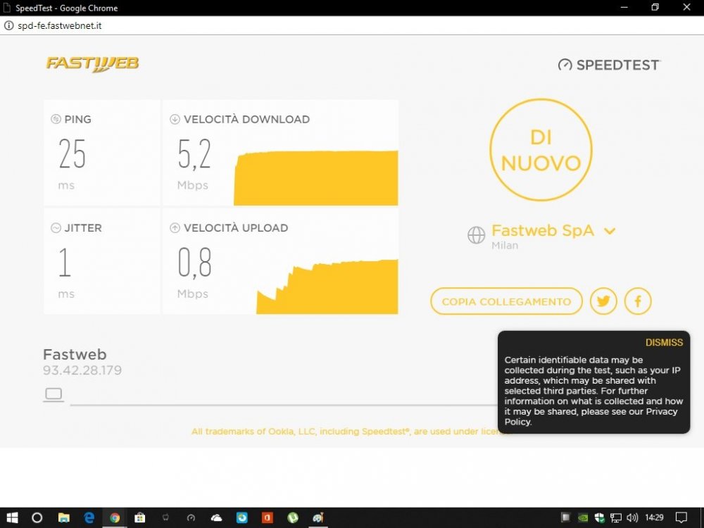

Lenovo Posted May 13, 2018 Author Share Posted May 13, 2018 (edited) 3 hours ago, Xernicus said: Your ADSL connection however has a terrible connection to the router. If that 25ms does not change whether you are on wireless or cable, than you need a new modem/router. in fact I wrote to have found an old modem with old firmwareI was able to test only with this modem, but I think I understood that copper is better in my grandmother's apartmentin the fiber the tests are sometimes strange examples. Milanohttp://www.speedtest.net/my-result/d/1344b1b4-0e17-4efb-b1b1-f15ace6d8147 Genovahttp://www.speedtest.net/my-result/d/e4fe532d-ae06-448c-9cac-896e179b41fa Tortona <---- my Cityhttp://www.speedtest.net/my-result/d/62f5423f-6c20-4120-8006-8715af2aff63 Bresciahttp://www.speedtest.net/my-result/d/992f420e-1a70-434d-b6e7-4d34ce0a455d Parmahttp://www.speedtest.net/my-result/d/4f83e3f5-3ea3-48c3-8f29-f4c2be52e07e Milano Fastwebhttp://www.speedtest.net/my-result/d/879fc447-e0a8-4268-b623-4193e99a4cf8 KPNQEST Milanohttp://www.speedtest.net/my-result/d/f99693fc-75f3-46ed-955b-f995c020e349 Edited May 13, 2018 by JirenTV Quote Link to comment Share on other sites More sharing options...
Xernicus Posted May 13, 2018 Share Posted May 13, 2018 1 hour ago, Cquattro said: Odd speedtest results indeed... One result is 60x60 symmetrical despite line not being able to do 60mbps up...? That's a very slim SNR margin on your downlink. That connection is pushed to the line's limit... even though it's supposedly capable of 5mbs higher, I wouldn't push it. Do the connection stats show whether you are on an interleaved or fastpath mode? I'd keep an eye on your SNR margin and the current bit rate when you run into issues. See if that download speed lowers, or that SNR goes up/down +- 0.5dB. Upload looks like it should be stable (12.9dB), but keep an eye on the download. If it falls below 7, the modem may re-provision at a slower speed for stability. If your connection uses Interleaving, it should be stable. Fastpath would run into issues. At my old place, I had a connection like that, with almost the same SNR readings. Lines outside were nearly 60-70 year old ancient lead coated things (wouldn't even call it copper at that point 😛), worked great in the summer, and was even fine in the rain, but once the wind started blowing... drops galore. 1 Quote Link to comment Share on other sites More sharing options...
